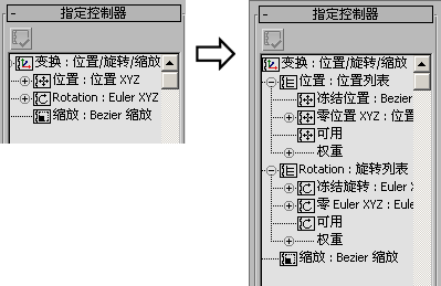

冻结变换
将选定对象当前的“位置”控制器和“旋转”控制器替换为包含“冻结变换”设置的“列表”控制器。此设置包含一个“冻结位置 (Bezier)/旋转 (Euler XYZ)”控制器,后跟“零...”控制器,后者使用默认控制器进行变换(分别为位置 XYZ 和 Euler XYZ)。一旦“冻结了”对象的变换,则可以在使用“变换到零”命令冻结时恢复对象的位置和方向(参见以下内容)。
注: 如果使用的列表控制器设置为“权重”模式而非“索引”模式,则“冻结”和“零”使用效果最佳。
控制器设置应用“冻结变换”前(左)后(右)
提示: 您可以使用此命令将用于定位和旋转的“列表”控制器同时应用于多个对象,这一点通过标准“指定控制器”功能是无法实现的。当您要使用参数关联或表达式设置层次成员的动画时,此命令非常有用。如果变换只有一个控制器,则通过关联或表达式为它(或列表中的第一个控制器)设置动画将始终使用父对象的坐标系(如果对象没有父对象,则使用世界坐标系),然而在大多数这样的情况下,需要在对象的局部坐标系中设置动画。后者需要关联至控制器列表中的第二个控制器,因为“冻结”对象的变换会创建由两个用于定位和旋转的控制器组成的列表(其中第二个控制器默认用于变换),这样它就可以很轻松地关联至第二个控制器了。或者,使用表达式将第二个控制器替换为“表达式”控制器。
