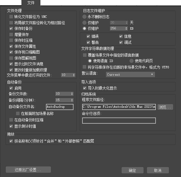

在“首选项设置”对话框的“文件”面板上,可以设置与文件处理相关的选项。您可以选择用于归档的程序并控制日志文件维护选项。并且,自动备份功能可以在设定的时间间隔内自动保存工作。

- 保存时备份
- 如果存在同名的文件,则创建一个备份文件。现有的文件重命名为 maxback.bak,并将其放到 autoback 目录下保存。可以在“自动备份”组中编辑自动备份设置。默认设置为启用。
- 增量保存
- 保存文件时在相同目录下创建一个备份文件。新文件的名称以 1 递增(filename01.max、filename02.max、 依此类推)。默认设置为禁用。
- 保存时压缩
- 将 3ds Max 文件以压缩格式保存。压缩的文件大小可以是原来文件大小的五分之一,这取决于文件的具体内容。默认设置为禁用。
- 保存视口缩略图
- 保存每一个 MAX 文件时,保存活动视口的 64 像素的缩略图。“资源浏览器”读取缩略图。保存缩略图使每个 MAX 文件的大小增加约 9K 左右。默认设置为启用。
- 保存图解视图
- 启用此选项后,活动图解视图与 MAX 文件一同保存。默认设置为启用。
- 保存文件属性
- 启用此选项后,任何输入“文件属性”对话框的数据都将与场景文件一同保存,并且可以通过 Windows 资源管理器和文件查找器进行访问。禁用此选项后,文件属性信息将不与文件一同保存。默认设置为启用。
- 显示过时文件消息
- 关闭“发现已过时的数据格式 - 请重新保存文件”警报,该警报会在加载使用 3ds Max 早期版本创建的 MAX 文件时显示。默认设置为启用。
在警告中有一个“不显示该消息”复选框,也可以通过此复选框关闭该警告。
- 更改时重新加载纹理
- 启用此选项后,如果更新位图文件的日期,将重新加载位图纹理。默认设置为启用。
- 文件菜单中最近打开的文件
- 设置“文件”菜单的“最近使用的文档”页面中要显示的最近编辑的 MAX 文件的最大数量。范围从 0 到 50。默认设置为 10。
自动备份组
自动备份会定期保存您的工作。出现电源故障时,如果尚未保存工作,可以加载自动备份 (autoback) 文件并继续处理仅丢失少量部分的工作。
自动备份会基于时间间隔创建自动备份文件。自动备份文件的名称为 autobackupNN.max,其中 autobackup 是名称(autobackup 为默认名称)的主要部分,NN 为从 1 到 99 的一个整数。
自动备份文件的默认文件夹为:C:\Users\<用户名>\Documents\3ds Max<版本>\autoback\
但是,如果已设置项目文件夹,则 /autoback 文件夹将在该项目中。
3ds Max 保存自动备份文件时,提示行会显示信息“正在自动备份”以及完成百分比。
- 启用
切换“自动备份”。
- 备份文件数
- 在覆盖第一个文件前要写入的备份文件的数量。范围从 1 到 99。默认设置为 10。请注意,备份文件的总数取决于是否启用了“在前面附加场景名称”(请参见下文)。如果是,此设置将确定每个场景的最大备份文件数,否则将确定备份文件的总数。
- 备份间隔(分钟)
- 生成备份文件的时间间隔的最小分钟数。默认设置为 15。
注: 只有在场景变化时,此间隔才能生效;例如,当您移动对象或应用修改器时。如果未发生任何变化(例如,如果暂时不对计算机进行任何操作),则不会创建备份。此外,如果手动保存场景文件,则“自动备份”将重置备份间隔定时器。
- 自动备份文件名
- 可以输入自动备份文件的替代名称。具有不同名称的自动备份文件仍然具有文件扩展名 .max。默认设置为“AutoBackup”。
如果您不希望花时间保存自动备份文件,可以按 Esc 键停止自动备份。(“正在自动备份”消息通常很短暂:仅当保存非常大的文件时它才在屏幕上停留,有些时候您可能希望停止自动备份,以继续工作。)
- 在前面附加场景名称
- 在自动备份保存文件的前面附加当前场景名称。
注: 启用它会按场景创建 N 个备份文件(其中 N 是上面“备份文件数”的数量),而不是备份文件的总数量,如果没有大量可用磁盘空间,这可能很重要。
- 在自动备份时压缩
- 启用后,将压缩自动备份文件。这可以在处理非常大的场景时节省空间,因为压缩文件的大小可以减小到其对应的未压缩文件的五分之一,但压缩文件可能需要较长的加载时间。
- 显示倒计时值
- 启用后,在自动备份工具栏上的自动备份状态图标中显示下次备份前剩余的分钟数或秒数:
。将鼠标悬停在定时器图标上方可显示精确的定时器值。
