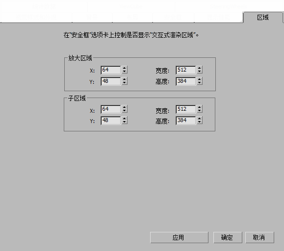

“区域”面板
在“视口配置”的“区域”面板上,可以为“放大区域”和“子区域”渲染选项指定默认的选择矩形大小。
在“要渲染的区域”列表中选择“放大”或“区域”选项时,将在视口中显示矩形选择区域。您可以通过拖动控制柄来更改区域大小,通过在其边界内的任意位置拖动来更改区域位置。

界面
“放大区域”组
设置放大区域的位置和大小。请参见要渲染的区域。
“子区域”组
设置要渲染的区域的位置和大小。请参见要渲染的区域。
