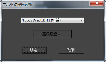

在“首选项设置”对话框的“视口”面板上选择并配置图形的显示驱动程序。本主题介绍了“显示驱动程序选择”对话框中可用的驱动程序选项。
“Autodesk”
Autodesk 3ds Max 2022 [安装版本]”

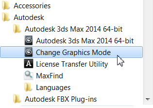

“更改图形模式”。
此外,您可以在从命令行启动 3ds Max 时指定图形驱动程序。
有关图形驱动程序的详细信息,请参见 Autodesk 认证的建议和系统要求。
此驱动程序要求使用 Direct3D 11。
此驱动程序要求使用 Direct3D 9.0。
Nitrous 软件驱动程序不要求硬件支持。它虽然比硬件支持的版本慢,但却支持多线程和多个 CPU。
Nitrous 软件驱动程序受 WARP 的支持。
此驱动程序要求使用 DirectX 9.0c 或更高版本。
旧版视口的视口配置选项不同于 Nitrous 视口的视口配置选项。旧版 Direct3D 驱动程序的其他选项位于“配置 Direct3D”对话框中。
对于 OpenGL 驱动程序,3ds Max 使用为您的操作系统安装的显示驱动程序。如果您的系统具有任何形式的硬件图形加速,可以使用 OpenGL 驱动程序。
旧版视口的视口配置选项不同于 Nitrous 视口的视口配置选项。旧版 OpenGL 驱动程序的其他选项位于“配置 OpenGL”对话框中。
