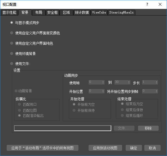

要为一个或所有视口指定图像,请执行以下操作:
  1. 激活要显示背景图像的视口。
  2. 打开“视口配置”对话框的“背景”面板(快捷键:Alt+B)。
  3. 选择“使用文件”。
  4. 在“设置”组中,单击“文件”按钮。
    这样将打开“选择背景图像”对话框。
  5. 使用该对话框可以打开要使用的图像或动画。
  6. 要在单个视口中显示图像,请单击“应用到活动视图”。要在所有视口中显示图像,请单击“应用于‘活动布局’选项卡中的所有视图”。
  7. 单击“确定”。
    图像在单独的视口或所有视口中显示。

  4. 打开“视口配置”对话框的“背景”面板(快捷键:Alt+B)。
  5. 选择“使用环境背景”。
  6. 单击“确定”。
    贴图会显示在视口中。

要显示动画背景,请执行以下操作:
  1. 选择“使用文件”并指定一个动画文件(AVI、MOV 或 IFL 文件)作为视口背景。
  2. 启用“动画背景”。
  3. 选择“自定义”“首选项”。在“视口”面板中,启用“播放时更新背景”。
    现在,单击“播放”或者拖动时间滑块时将播放背景。
    提示: 如果执行了这些步骤后背景动画仍然没有出现,则打开“时间配置”对话框,并在“播放”组中禁用“实时”。

  1. 在“视口配置”对话框 “背景”面板中,选择“使用文件”。
  2. 选择用作环境贴图的同一贴图作为图像文件。
  3. 在“动画同步”组中设置参数。
  4. 单击“确定”。
    环境贴图会显示在视口中。该图像是可渲染的。

  7. 在“视口配置”对话框 “背景”面板中,选择“使用文件”,然后单击“文件”以指定相同的位图。
  8. 在“纵横比”组中,选择“匹配视口”或“匹配渲染输出”。单击“确定”。
  9. 渲染视口。
    在渲染的场景中显示的背景应该完全匹配安全框的活动区域中所显示的背景。

要移除背景图像,请执行以下操作:
  1. 在可见的背景图像中激活视口。
  2. 打开“视口配置”对话框的“背景”面板。
  3. 在“设置”组中,单击移除。
  4. 单击“确定”关闭“视口配置”对话框。
