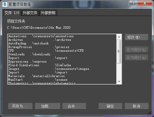

此面板包含用于存储文件的大多数文件目录。
动画文件的路径,包括 XAF、XMM、BIP、FIG、MFE,等等。
归档文件的路径。
为自动备份文件设置默认路径。如果使用“自动备份”功能,请使用 \autoback 目录(该目录特定于每个正在运行的 3ds Max 版本)或不与任何其他计算机共享的目录。
代理位图的路径。请参见“位图代理的全局设置和默认设置”对话框。
Web 资源的路径。
导出文件的路径。
表达式控制器使用的文本文件的路径。
图像文件的路径。
导入文件的路径。
材质库 (MAT) 文件的路径。
maxstart.max 的路径,该文件提供初始 3ds Max 场景设置。
光度学文件的路径,它定义光度学灯光的各种特性。
预览渲染的路径。
渲染资源文件的路径,包括阴影贴图、光子贴图、MI 文件和渲染过程。
渲染输出的路径。
渲染预设文件的路径。
MAX 场景文件的路径。
加载声音文件。
加载和保存 Video Post 队列。
要修改文件路径,请执行以下操作:
之后该描述出现在路径列表中。
新的路径将立即生效。
