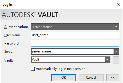

登录
显示“Vault 登录”对话框。输入您的身份验证、用户名、密码、服务器名称和 Vault 名称,然后单击“确定”。输入服务器名称之后,可以单击省略号 (...) 按钮以显示所有可用的数据库,并从对话框中进行选择。
通过启用“下一次会话自动登录”,您可以在将来的会话中自动登录,而无需使用“Vault 登录”对话框。这还会启用“选项”“用已保存的设置登录”。
登录设置存储在 3ds Max 根安装文件夹的文件 plugcfg\ATSVaultLogin.ini 中。

如果启用“使用保存的设置登录”,可以在将来的会话中自动登录,而不会出现“Vault 登录”对话框。这还会启用“Vault 登录”“在下一进程使用此设置”。
启动提供程序
打开“Vault 登录”对话框。
