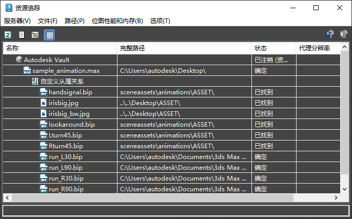

菜单栏提供了对大多数“资源追踪”功能的访问。也可以在对话框窗口的右键菜单中得到大多数的菜单功能。
刷新重新加载本地场景中列出的资源并更新窗口内容。添加外部参照时这将很有用,因为系统不会自动检测它们并在此表中进行更新。
状态日志打开一只读窗口,其显示在当前会话期间从“库”中接收到的所有状态信息。
树视图当前场景中只显示简化的层次资源列表,而不显示路径或状态信息。通过单击分支名称左侧的 + 和 - 图标可以分别展开和折叠层次分支。
表格视图以表格格式显示当前场景中的资源列表,以及每个资源本地版本的完整路径。分支是层次化的,但不能进行展开或是折叠。

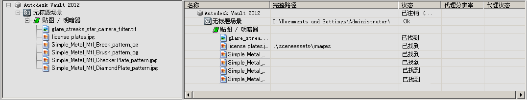

左:树视图中的“资源追踪”对话框窗口
右:表格视图中的“资源追踪”对话框窗口
根据当前的设置,“资源追踪”对话框窗口以树视图或表视图的方式列出当前场景的所有资源。所列出的资源包括场景文件、材质中场景所使用的所有图像等、外部参照和光学度文件。默认情况下,如渲染图像等输出文件也出现在窗口列表中;如果需要,可以禁用这些文件的显示。
也可根据需要为每个资源显示图标,其中显示资源类型(3ds Max 场景文件、贴图分支等)和状态。大多数状态图标都在“Vault Explorer 帮助”
