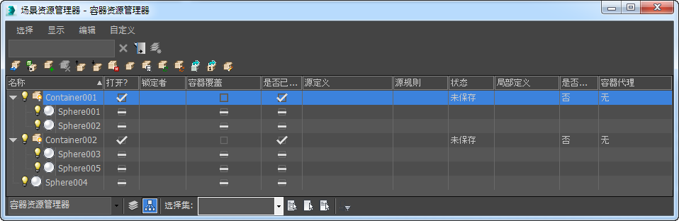

容器资源管理器
容器资源管理器是一个无模式对话框,可用于查看、排序和选择容器及其内容。它可以提供场景资源管理器的所有功能,外加“容器”工具栏上特定于容器的命令。
容器资源管理器显示一组默认的列标题,以提供场景中容器及其内容的相关信息,以及编辑容器设置的工具。有关列标题的说明,请参见场景资源管理器列。
容器工具栏
此工具栏显示在容器资源管理器中,并可以添加到具有“自定义”“工具栏”“容器”选项的任何场景资源管理器中。
