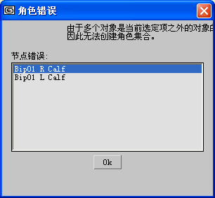

角色集合中的链接对象
可以将角色集合的任何或所有成员链接到集合外的单个对象上,但对象数目不能超过一个。例如,ThighLeft 和 ThighRight 都是集合的组成部分,都可以被链接到不属于集合的 Pelvis 上。然而,如果将 ThighLeft 和 ThighRight 分别链接到集合外的不同对象上,则集合的创建会失败,并显示以下的错误信息:
