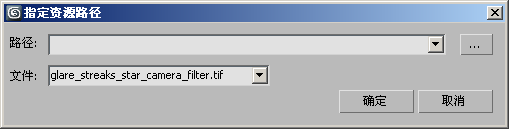

出现的对话框版本取决于高亮显示的资源的数目:
  • 如果高亮显示单个资源,则可以更改路径名和文件名。将出现以下对话框。
    要更改路径,请编辑路径字段或使用省略号 [...] 按钮来浏览新路径。此时只可以更改路径。
    要返回到上一个路径,可从下拉列表中进行选择。
    要更改文件名,请编辑文件字段或从下拉历史列表中选择名称。注意,这只是更改了场景中所指的资源文件名;并没有更改真正的资源文件名。如果资源文件名已更改,则使用此项更新场景。

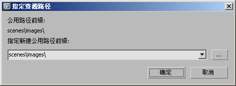

重新定位共同根
用于只更改所有高亮显示的资源路径的共同部分。此命令打开“指定资源”路径对话框的一个版本,该对话框显示高亮显示的资源共同路径的前缀,并通过编辑“指定新共同路径前缀”字段或单击省略号 [...] 按钮并浏览到其他路径来指定新的路径。使用“重新定位共同根”来重新设置多个文件的路径,特别是那些位于共同根内不同目录下的文件。
例如,如果所有贴图最初都在 c:\maps\ 内的不同子目录中,而整个子目录结构移到了 d:\resources\maps\ ,则可以使用“重新定位共同根”来同时重设所有文件的路径。
