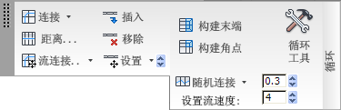

“循环”面板功能用于处理边循环,其中包括用于在多边形内及跨越一定距离创建循环,根据对象形状、随机路径自动调整新循环等用途的工具。
在“边”层级,提供了所有“循环”面板工具;其他子对象层级只提供了其中一小部分工具或一个也未提供。在“多边形”层级,只提供了“插入循环”和“移除循环”。“顶点”层级提供了“连接”、“距离连接”、“插入循环”/“移除循环”及“构建末端”/“构建角点”。
“循环”面板位于最小化功能区上的“边”层级
“循环”面板位于最大化功能区上,并且展开
“循环”面板处于浮动状态,并且展开
