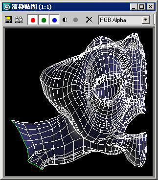

“渲染 UV”对话框是“展开 UVW”编辑器的组成部分,使用它可以将模型的纹理贴图数据作为模版导出:作为位图的图像文件。之后,您可以将此模版导入到 2D 绘制程序中,根据需要应用颜色,然后将其作为纹理贴图传送回 3ds Max 以应用到模型。导出的文件外观像编辑器窗口的屏幕快照,只是没有背景纹理,并且添加了设置颜色的选项及用于所覆盖边和区域的 alpha 选项。

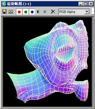

![]() 模式为法线 |
![]() 模式为着色 |

在新的“渲染帧”窗口中渲染模板位图。
要保存渲染的帧,请单击“保存位图”按钮。

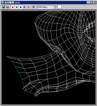

![]() 小 UV |
![]() 模板图像太小。 |

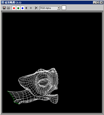

![]() 大 UV |
![]() 模板图像太大。 |

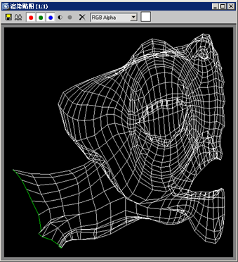

![]() UV 拟合 |
![]() 模板图像正好合适。 |
