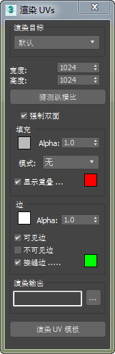

“渲染 UVW 模版”。
这将打开“渲染 UV”对话框:
这将打开一个新的渲染帧窗口,其中包含渲染为位图的模板。检查输出,如果还需要进行更改,在“渲染 UV”对话框中更改并重新渲染。
如果希望在绘图程序中使用渲染透明度信息,请务必将文件保存为支持 alpha 通道的文件格式,如 TIF 或 Targa。
务必为所有边上色,或擦除所有边使它们不出现在最终得到的纹理中。

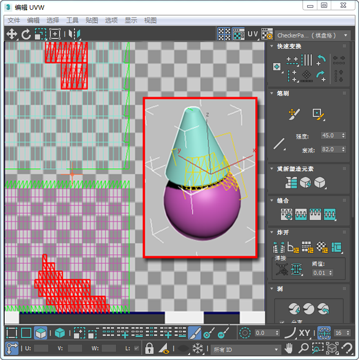

例如,假设有一个角色网格,其几何体是单个元素,但是在编辑器中,为了贴图的目的,其纹理坐标分隔为不同的群集(头部、手部等)。如果在命令面板上转到修改器的“多边形”子对象层级,在视口中选择多边形,并重复单击“扩大”按钮,则最终将选择整个模型。但是,如果在编辑器中从一个选定的多边形开始执行相同的操作,则使用“扩大”工具最终能选择到该子对象所从属的群集,例如头部。
以下视频将演示一个应用了“展开 UVW”的球体,然后进行展平贴图,从而生成多个 UVW 群集。首先,在视口中选择一个群集中的几个顶点,然后重复单击“扩大: XY 选择”,直到顶点选择扩大到超出群集。然后取消选择顶点,并在编辑器中选择群集中的一个顶点。此时,在编辑器中再次重复单击“扩大”按钮来扩大选择,但不要超出群集。

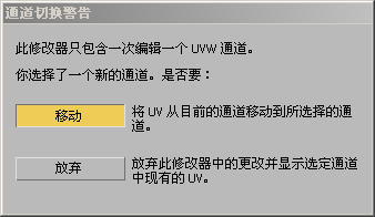

每个对象最多可拥有 99 个 UVW 贴图坐标通道。默认贴图通道(通过对象的创建参数中的“生成贴图坐标”切换设置)始终为通道 1。通过使用各通道的不同“展开 UVW”修改器或“UVW 贴图”修改器,可以为任意通道指定纹理坐标。
设置由此修改器控制的纹理坐标的标识号。此通道值与贴图参数中设置的“贴图通道”值一致,这样修改器就可以控制设置为同一通道的贴图应用于对象曲面的方式。默认设置为 1。范围为 1 到 99
