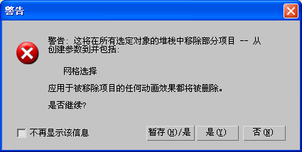

然而,很多其他类型的修改器,会对子对象选择的明确拓扑进行操作。例子是“编辑”修改器和“选择”修改器。当堆栈中存在依赖拓扑的修改器时,如果访问之前的堆栈操作,并更改选择中子对象(例如面或顶点)的数目或顺序,那么可能会对结果产生负面影响。如果试图执行此操作,会出现警报,提示注意这种情况:
可以安全编辑拓扑相关修改器之下的堆栈,只要不从所操作的选择中添加或移除子对象就可以。
