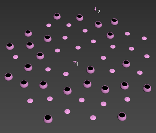

“Phylotaxis”分布方法将以螺旋阵列创建克隆,从中心向外分布克隆。生成的螺旋模拟自然界中的有机分布图案,如植物上的叶子或向日葵头部的种子。以下示例使用“Phylotaxis”分布方法创建雏菊。有关详细的工作流示例,请参见使用阵列修改器创建链

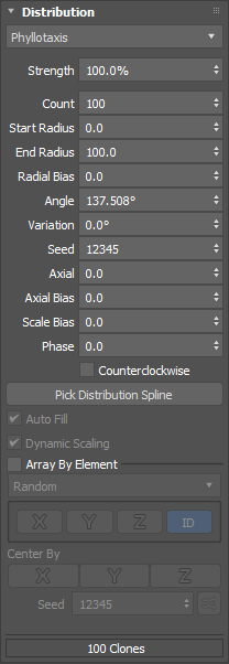

Strength
设置克隆相对于阵列原点的位置。
Count
设置阵列中的克隆数量。
Start Radius
设置从原点到第一个克隆的最小距离。
End Radius
设置阵列中最后一个克隆的最大半径。
Radial Bias
当设置为大于 0 的值时,克隆将逐渐向结束半径移动。当设置为小于 0 的值时,克隆将逐渐向起始半径位置移动。
Angle
设置阵列中每个连续克隆的径向角度。默认角度 137.508 被称为黄金角,形成了一个叶状螺旋。
Variation
每个连续克隆的位置沿旋转分布略有偏移。
Seed
控制变化可应用于克隆的随机性。
Axial
沿阵列的局部 Z 轴设置克隆的垂直位置。
Axial Bias
当值设置为 0 以外的任何值时,沿局部 Z 轴逐渐移动克隆。
Scale Bias
逐渐缩放克隆,因此阵列后半部分的克隆比第一个克隆大或小。
Phase
沿螺旋移动克隆。例如,值为 100% 时,所有克隆都将通过螺旋移动。
Counter Clockwise
将阵列的螺旋方向更改为逆时针旋转。

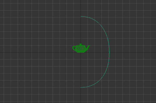

Pick Distribution Spline
用于从场景中拾取参考样条线,用作三维空间中克隆的路径。克隆将以螺旋阵列动态放置,使用样条线作为路径。
重要: 为获得可预测的结果,建议在使用“Pick Distribution Spline”参数时考虑以下最佳实践:
  • 首先,在前视图中创建半剖面样条线。
    拾取参考样条线后,阵列将以与车削修改器相同的方式绕 Z 轴旋转。
  • 参考样条线和阵列对象必须彼此居中,否则可能会发生偏移。

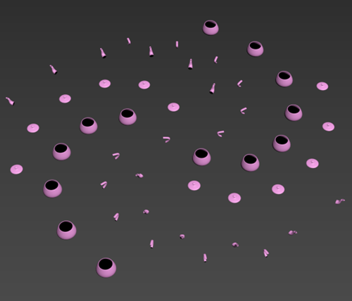

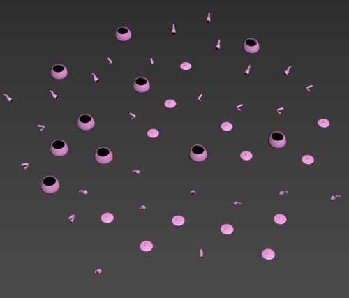

Array By Element
如果源对象具有多个元素,并且启用了此选项,则可以从以下“Array By Element”方法中进行选择,以控制克隆的排列。
  • Random:每个元素随机用作潜在克隆。
  • Ordered:元素按顺序排列,在阵列循环切换所有元素后重复。
  • First Middle Last:第一个克隆和最后一个克隆保持不变,其余克隆随机排列。在以下示例中,元素 1 是第一个克隆,元素 2 是最后一个克隆。
    注: “First Middle Last”排列要求对象中至少有四个元素才能提供预期的结果。
