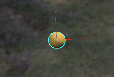

创建花头的中心种子
  1. 创建一个几何球体
  2. 在“Modify”面板中,将“Radius”设置为 2.0。
  3. “PBR (Metal/Rough)”材质应用于几何球体。请参见将材质应用于对象
  4. 调整“Base/Albedo”颜色,使其显示为黄色/橙色。
    此几何球体充当雏菊头部的中心种子。

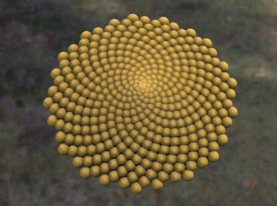

“Phyllotaxis”分布方法可用于创建花的头部中的螺旋阵列。
  1. “Modify”面板中,从“Modifier List”中选择“Array”
  2. “Distribution”卷展栏中,设置以下内容:
    • Distribution method:Phyllotaxis
    • Count:400
      此参数设置花头中种子的数量。
    • End Radius:30
      此参数使花头更紧凑。
    • Radial Bias:-5.0
      此参数会收紧种子朝向头部中心的间距。
    • Axial:-10.0
      此参数使花头中心呈圆顶状:

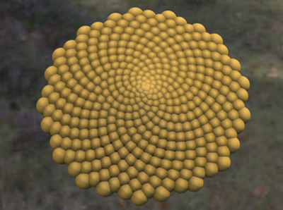

  3. 阵列修改器的 Transform 卷展栏中,设置以下内容:
    • 缩放方法:Progressive
    • 缩放链接 ():启用
    • 缩放 X:140.0%
      此步骤会从中心向外渐进式增加克隆的比例:

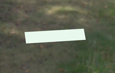

  1. 创建平面
  2. 在“Modify”面板中,调整平面的参数:
    • Length:18.0
    • Width:90
    • Length Segments:2
    • Width Segments:4
  3. “PBR (Metal/Rough)”材质应用于平面。请参见将材质应用于对象
  4. 调整“Base/Albedo”颜色,使其显示为奶油色:

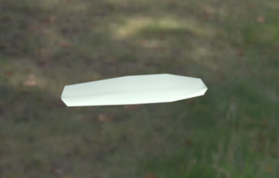

  5. 编辑多边形修改器应用到平面。
  6. 确保在修改器堆栈中选择了“Edit Poly”修改器。
  7. 在修改器堆栈中,选择“Vertex”子对象模式:

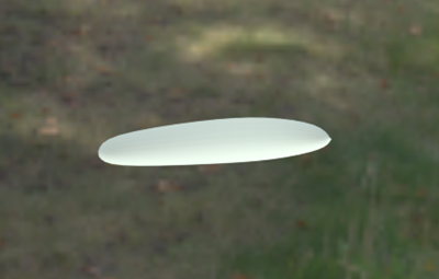

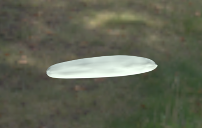

  8. 调整平面上的顶点,直到您创建了一个类似于花瓣的图形:
  9. 网格平滑修改器应用于平面。
  10. 确保在修改器堆栈中选择了网格平滑修改器。
  11. 在“Modify”面板中,在“Subdivision Amount”卷展栏中设置以下参数:
    • Iterations:2
      此步骤将平滑花瓣的边:

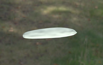

  12. 噪波修改器应用到平面。
  13. 确保在修改器堆栈中选择了噪波修改器。
  14. 在“Modify”面板中,设置以下参数:
    • “Noise”>“Scale”:0.6
    • “Strength”>“Z”:0.9
    现在,花瓣不再完全平滑,看起来更有机:
  15. 修改器应用于平面。
  16. 确保在修改器堆栈中选择了修改器:
  17. 在“Modify”面板中,设置以下参数:
    • Outer Amount:0.45
    • 现在,花瓣具有一些厚度:

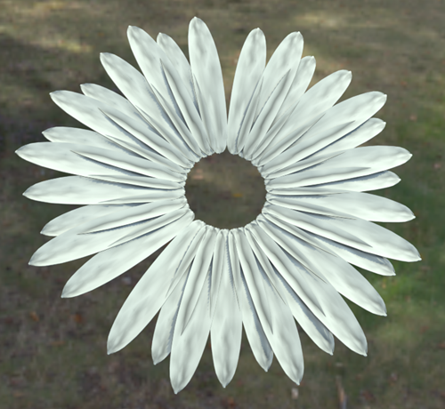

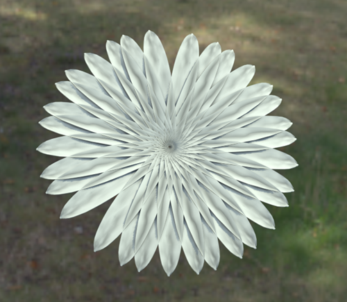

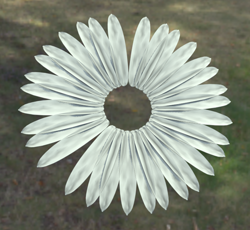

创建花瓣阵列
让我们使用“Phyllotaxis”分布方法快速创建花瓣环。
  1. 选择平面(花瓣)。
  2. 在“Modify”面板中,从“Modifier List”中选择“Array”
    注: 确保阵列修改器位于修改器堆栈的顶部。
  3. 阵列修改器的“Distribution”卷展栏中,设置以下参数:
    克隆将以叶序螺旋的形式排列:
    让我们继续在“Phyllotaxis”卷展栏中进行调整,使花瓣形成一个环。
  4. 进行以下设置:
    • Start Radius:25.0
    • End Radius:25.0
      这些参数将花瓣从中心向外推,形成一个环。
    • Axial Bias:-10.0
      此参数可增加花瓣的深度。

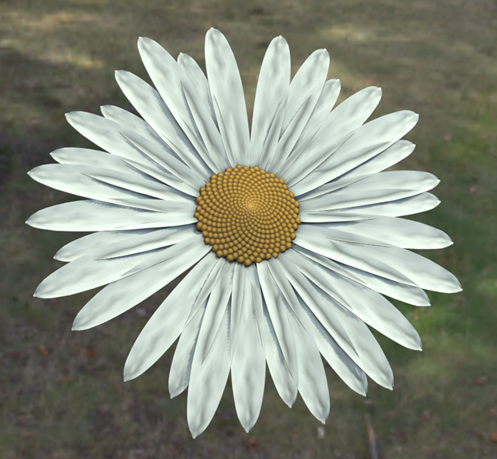

最终调整:增加阵列的真实感
让我们使用一些其他“阵列修改器”卷展栏为花瓣添加其他细节。
  1. 阵列修改器的“Transform”卷展栏中,设置以下参数:
    • 缩放方法:Progressive
    • 缩放链接 ():启用
    • 缩放 X:120.0%
      总之,这些参数使外部花瓣看起来更老更大。
  2. 阵列修改器的“Randomization”卷展栏中,设置以下参数:
    • 旋转链接 ():启用
    • 旋转 X:2.0
    • 缩放链接 ():启用
    • 缩放 X:6.0
    • 总之,这些参数在花瓣大小和位置上创建了一些随机化,从而创建更有机的外观。

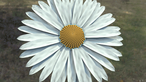

进行其他更改
为了让雏菊看起来更逼真,请尝试以下操作:
  • 创建多个花瓣图形,并启用“Array By Element”,以便所有图形都以阵列的形式使用。
  • 为中心种子使用更准确的形状。
