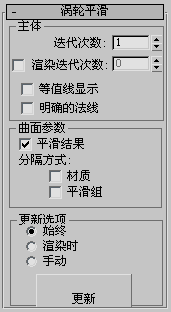

用于设置涡轮平滑的基本参数。
设置网格细分的次数。增加该值时,每次新的迭代会通过在迭代之前对顶点、边和曲面创建平滑差补顶点来细分网格。修改器会细分曲面来使用这些新的顶点。默认值为 1。范围为 0 至 10。
增加迭代次数的效果从左到右变化
因此,如果涡轮平滑结果直接用于显示或渲染,通常启用此选项会使其加快速度。同时,法线质量会稍微提高。然而,如果在涡轮平滑修改器上应用了任意的拓扑效果的修改器,例如编辑网格,这些法线会丢失并计算新的法线,对操作产生潜在的负面影响。因此记住仅在涡轮平滑产生效果后没有修改器改变对象拓扑的情况下,启用“明确的法线”,这一点很重要。
允许通过曲面属性对对象应用平滑组并限制平滑效果。
设置手动或渲染时更新选项,适用于平滑对象的复杂度过高而不能应用自动更新的情况。注意同时可以在主组中设置更高的平滑度仅在渲染时应用。
更新视口中的对象,使其与当前的“网格平滑”设置。仅在选择“渲染”或“手动”时才起作用。
