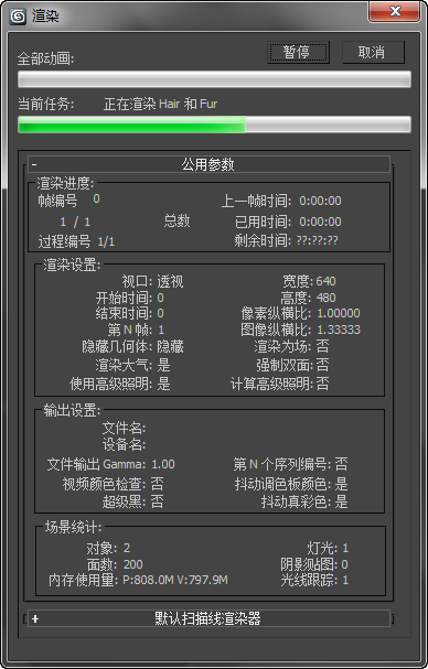

    在该示例中,假设有一台分辨率被配置为 1280x1024 的监视器,并且“渲染进程”对话框丢失。
    最后一次渲染时对话框是显示的,但刚才有其他人使用了该系统。

  3. 向下滚动条目列表,直至找到“渲染进度”对话框对应的条目:
    [RenderProgressDialogPosition]
    Dimension=-425 152 379 866
    前两个尺寸数字指定对话框左上角的位置,相对于 (0,0),在屏幕的左上角。因此,在该示例中,对话框的左上角位于距屏幕左边缘 –425 像素、距屏幕顶部 152 像素处。第二对数字描述对话框的水平和垂直尺寸,所以该对话框为 379 像素宽和 866 像素高。
    由于该示例假设只有一台分辨率被配置为 1280x1024 的监视器,因此该对话框位于屏幕外左侧。如果第一个数字大于 1280,该对话框就位于屏幕外右侧。
  4. 在“Dimension”行上放置光标,然后移动到问题数字处。
    问题数字通常是第一个或第二个,因为后两个数字用于设置对话框的宽度和高度。
  5. 将问题数字更改为 1280 到 1024 范围内的一个正值。
  6. 保存 3dsmax.ini 文件,然后重新启动 3ds Max。
下次渲染时,“渲染进程”对话框就会出现在屏幕上。
