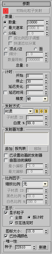

“参数”卷展栏
当您选择“出生纹理”图标或单击“初始化参数”(参见上文)时,“修改”面板上会提供此卷展栏。
[同心颜色框]
此图标的颜色指示粒子种子的计算状态。其颜色为蓝绿色时,表明操作符已根据当前参数集生成了粒子种子,并且是最新的。其颜色为红色时,表明参数自上次初始化以来已发生更改,因此您必须通过单击“初始化粒子发射”来更新粒子种子。
初始化粒子发射
单击此项可根据当前参数集计算粒子种子的计时、位置和缩放系数。如果发射器几何体或纹理很复杂,则初始化过程可能会耗费很长时间。状态栏中以百分比的形式显示了总体计算进度。计算完成后,“绿色/红色”同心颜色框会变为绿色。
只有当您在“发射器对象”组中拾取了至少一个发射器后,此选项才可用。
“数量”组
“出生纹理”操作符提供了多种用来确定粒子种子数量和位置的方法。一般而言,其中的每种方法都会在发射器上覆盖所选方法允许的最大数量的粒子种子,然后纹理的颜色或亮度则定义是否以及何时将种子转换成粒子。
注: 这些参数控制的是粒子种子,而不是粒子本身。粒子种子会根据其他卷展栏中的参数以及纹理本身的颜色和亮度转换成粒子。
在此组中选择一个选项:
  • 数量在发射器曲面上随机覆盖指定数量的粒子种子。然后,使用动画纹理定义种子是否以及何时生成粒子。如果您不希望设置纹理动画时在同一位置多次生成粒子,则可以使用此选项。
  • 最大速率设置当纹理颜色超出“白度”值时,在整个曲面上每帧可以生成的最大粒子数目。速率以每帧粒子数表示。起初,从开始帧开始,以最大速率在发射器曲面上随机覆盖种子。然后,当前帧的纹理会在该帧上定义每个种子是否生成粒子。不使用未使用的种子。在下一帧上,会生成一组新的粒子种子。此选项以此方式从开始帧到停止帧生成粒子种子。如果是否在同一位置多次生成粒子无关紧要,则可以使用此选项。
  • 分隔按单位设置粒子种子的间隔距离。在发射器曲面上均匀地覆盖粒子种子,并且放置粒子时使粒子按“分隔”值相互隔开。然后,使用动画纹理定义种子是否以及何时生成粒子。“分隔”选项可以保证不会出现粒子密集成簇和重叠的情况。此选项可保证不在同一位置多次生成粒子。

“计时”组
这些参数决定生成粒子的时间间隔。此操作符分析此时间间隔内的发射器纹理,并使用分析数据定义每个粒子的精确出生时刻。每个粒子的计时作为介于 0.0 和 1.0 之间的浮点值存储。此值表示其相对于间隔起始值 (0.0) 或结束值 (1.0) 的计时,并且无需重新计算即可调整总的粒子发射计时。
还可以在“粒子视图”中通过更改“发射开始”和“发射停止”值来调整粒子计时。
开始
生成粒子所经过的时间间隔的第一帧。
停止
生成粒子所经过的时间间隔的最后一帧。

“发射方式”组
当粒子种子所在的纹理区域超出“白度”值时,则会将这些种子转换成粒子。此组中的参数定义粒子流如何解释纹理信息以确定其是否超出“白度”值。
“发射方式”的选项如下:

“发射器对象”组
使用以下控件可以指定用作粒子发射器的对象。

“比例因子”组
此操作符可以根据用来生成粒子的纹理的特征来初始化粒子缩放比例。因此您就可以利用这一点,例如,可使用渐变贴图使从曲面不同部分发射的粒子的大小各不相同。计算比例值时使用的是纹理在当前帧上的状态,而不考虑纹理具有的任何动画。由于颜色具有三个浮点值,因此每个值定义比例向量的不同分量。要使比例因子相同,请使用不带色调的纹理(黑色/灰色/白色渐变)。
缩放比例
定义用于计算粒子缩放比例的颜色源。可供选择的有:

“显示”组
该操作符能够以不依赖于历史记录的交互模式显示粒子。通常情况下,如果要观看粒子动画,您必须将操作符放入关联到活动粒子流源事件的事件中。不过,这可能需要对依赖于历史记录的粒子动画进行大量计算。使用“显示”组中的参数可以让您了解粒子的创建过程,而无需花费生成粒子系统的开支。
显示粒子
以十字叉的形式显示计算出的粒子种子。

“唯一性”组
使用“唯一性”设置可以在合适时更改粒子生成的随机性。
种子
指定随机化值。
