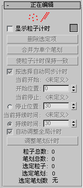

“编辑”卷展栏可用于删除不需要的粒子种子或全部笔划,调整笔划/粒子计时,选择粒子/笔划,以及将选择数据传递给“出生绘制”操作符和“放置绘制”操作符。无法直接通过标准的 3ds Max 工具(如“移动”和“旋转”)操纵选定粒子种子。
此卷展栏只出现在“修改”面板上。
可选择两个级别的子对象:粒子和笔划。与 3ds Max 中的其他子对象类型一样,每个级别都会记住各自的选择。选定粒子为红色。
粒子
- 用于通过单击粒子或拖动一个区域来选择粒子种子。
事件
- 用于选择整个笔划。在此层级,您可以采用标准选择方法选择一个或多个笔划的所有粒子种子。
- 显示粒子计时
- 当启用时,您可以移动时间滑块以在视口中查看粒子计时。粒子以“显示粒子计时”色样指定的颜色开始。在移动时间滑块时,每个粒子在达到其发射时间时将变为白色。
此选项显示的粒子计时是从存储在粒子绘制辅助对象中的当前笔划计时设置中获得的。此计时可能与“出生绘制”操作符设置的计时不同。
仅当不在子对象层级(粒子或笔划)时才可用。
- 删除选定项
- 删除选定粒子或笔划。您还可以使用 Delete 键。
- 合并为单个笔划
- 将选定笔划合并为单个笔划。粒子种子是根据其相对计时进行混合的。您可以使用此工具将短笔划或单个粒子笔划合并到较大的笔划中。
仅当已选定多个笔划的情况下在“笔划”子对象层级可用。
- 使粒子计时保持一致
- 在笔划内平均分配粒子计时。此工具在某些粒子已被删除的情况下平均分配笔划时非常有用。
仅在“笔划”子对象层级可用。
- 按选择自动同步计时。
- 当启用时,将开始位置、停止位置和持续时间(参见下文)设置为当前选定笔划的当前开始帧、停止帧和持续时间。此选项仅当已选定单个笔划的情况下才生效。
- 当前开始
- 显示当前选定笔划的开始帧。如果具有不同开始时间的多个笔划已被选定,则值显示为 <多个>。
- 开始位置
- 选定笔划的开始时间。如果您已更改此值,则在单击“调整笔划计时”后新的时间将生效。
- 当前停止
- 显示当前选定笔划的结束帧。如果具有不同结束时间的多个笔划已被选定,则值显示为 <多个>。
- 停止位置
- 选定笔划的结束时间。如果您已更改此值,则在单击“调整笔划计时”后新的时间将生效。您可以选择使用此方法也可以选择使用“持续时间”方法来更改笔划的长度。
- 当前持续时间
- 显示当前选定笔划的持续时间。如果具有不同持续时间的多个笔划已被选定,则值显示为 <多个>。
- 持续时间
- 选定笔划的持续时间。对此值的更改将在单击“调整笔划计时”后开始生效。您可以选择使用此方法也可以选择使用“停止位置”方法来更改笔划的长度。
- 自动调整全局计时
- 当启用时,更改笔划计时会自动更改粒子流中的任何相关“出生绘制”操作符的计时。此选项仅当引用粒子绘制辅助对象的“出生绘制”操作符出现在场景中时才有效。
- 调整笔划计时
- 调整选定笔划的计时,使其与开始位置值和结束位置值或持续时间值相匹配。
- 粒子总数
- 显示与粒子绘制辅助对象关联的粒子种子的总数。
- 笔划总数
- 显示粒子绘制辅助对象的笔划总数。
- 选定粒子
- 显示选定粒子的数目。会在“粒子”子对象层级显示选定粒子的数目。会在“笔划”子对象层级显示选定笔划中的粒子总数。会在对象层级显示在“粒子”子对象层级选定的粒子的数目。
- 选定笔划
- 显示选定笔划的数目。不同子对象层级的值会发生变化。会在“粒子”层级显示具有选定粒子的笔划的数目。会在“笔划”层级显示直接选定的笔划的数目。会在“对象”层级显示与“笔划”层级相同的数量。
- 选定笔划数
- 显示当前选定笔划的序列号。笔划按照生成的顺序进行存储。
