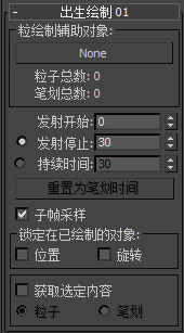

“出生绘制”操作符使用“粒子绘制”辅助对象作为创建粒子时的参考对象。借助“粒子绘制”辅助对象,可以将粒子种子放在具有特定图案和计时设置的对象上。“出生绘制”操作符利用这些种子来创建粒子,并初始化粒子位置、旋转、贴图和选择状态。
提示: 如果“粒子绘制”辅助对象无法生成足量的粒子,但您需要使用由“粒子绘制”辅助对象设置的总体粒子出生图案和速率,则可以在使用“出生绘制”后使用
“繁殖”测试以在每个粒子种子的位置繁殖其他粒子。
界面
“粒子绘制辅助对象”组
- [按钮]
- 单击默认情况下标签为“无”的按钮,再选择一个辅助对象,以此方式选择一个粒子绘制辅助对象作为粒子种子源。执行此操作后,此辅助对象的名称将作为此按钮的标签显示。
- 粒子总数
- 显示粒子绘制辅助对象中粒子的总数。实际生成的粒子数量取决于主粒子流源对象的数量倍增系数。如果倍增系数的值小于 100%,则“出生绘制”操作符会从辅助对象中抽取一些粒子。如果倍增系数大于 100%,则辅助对象中的一些粒子种子会生成多个粒子。
- 笔划总数
- “粒子绘制”辅助对象中的总笔划数。
- 发射开始
- 帧编号 - 粒子发射的起始位置,从位于第一笔起始位置的粒子种子开始。
- 发射停止/持续时间
- 从以下两种设置粒子发射时间长度的方法中任意选择一种:
- 发射停止设置作为粒子停止发射位置的帧的编号。发射粒子绘制辅助对象中所有笔划的计时会按比例进行调整,以便与“发射开始”和“发射停止”之间的时间相符。
- 持续时间设置帧中的发射持续时间。如果“持续时间”的值与笔划时间不同,则粒子发射计时会按比例进行调整,以便与“持续时间”的值相符。
- 重置为笔划时间
- 将“发射开始”、“发射停止”和“持续时间”的值调整为粒子绘制辅助对象的笔划的计时。“发射开始”的值设置为笔划的最早开始时间,“发射停止”时间设置为笔划的最晚停止时间。
- 子帧采样
- 启用此项时,根据由笔划计时、“发射开始”和“发射停止”值定义的子帧计时发射粒子。这有助于避免粒子形成团块。禁用此项时,会将粒子创建时间钳制为最接近的整帧值。
“锁定在已绘制的对象”组
此组控件告知“出生绘制”操作符如何在粒子出生后继续控制粒子位置/旋转。仅在用粒子绘制辅助对象绘制的对象已设置动画,且粒子绘制辅助对象的“布局”卷展栏上的“对象”选项已启用时,这些选项才会应用。
- 位置
- 使所有粒子轴点都牢固地附着在已绘制的对象上。
- 旋转
- 使所有粒子都保持其原始方向。即使已绘制的对象具有曲面动画,粒子也会保持它们在生成时的法线方向。
- 获取选定内容
- 使用粒子绘制辅助对象选择。此选择将覆盖粒子流源粒子选择(如果有)。选择子对象选择粒子或笔划(请参见“编辑”卷展栏(粒子绘制))。
