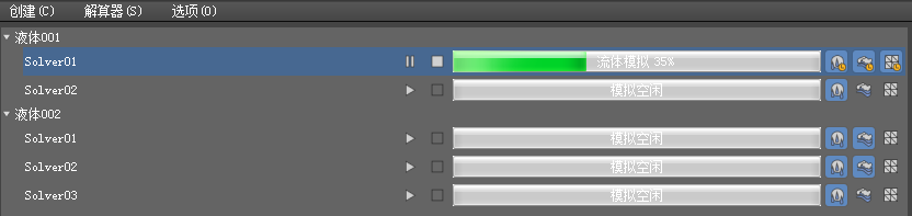

界面
显示“管理系统区域”以及两个液体对象和五个活动解算器。
