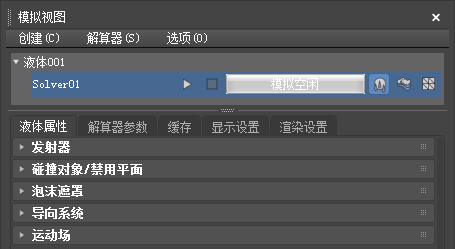

“模拟视图”窗口
使用“模拟视图”窗口可以控制流体模拟的所有方面。
管理系统区域
用于管理各种液体模拟及其关联的组件解算,以及监视当前正在计算的任何模拟的进度。
面板
模拟控件划分为以下几个面板。单击相应的选项卡可访问每个面板。
液体属性
使用此面板可以修改发射器属性,还可以添加碰撞对象、禁用平面、泡沫遮罩、导向和运动场。
解算器参数
使用此面板可以调整各个解算器参数并查看与模拟关联的场景对象:
  • 模拟参数
  • 液体参数
  • 发射器对象
  • 碰撞对象
  • 禁用平面对象
  • 导向系统
  • 泡沫参数
  • 泡沫遮罩对象
  • 运动场对象
缓存
使用此面板可以设置缓存选项。
显示设置
使用此面板可以调整模拟在视口中的显示。
渲染设置
使用此面板可以控制已完成模拟的渲染设置。
