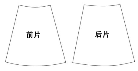

裙子
最简单的裙子图案采用两个布片,前片和后片的形状类似。考虑到髋部和臀部的存在,后片形状比前片稍大。
这两个形状在侧面缝合在一起,构成简单的裙子。
服装的底边称为摺边。在裙子图案中,腰围和摺边都稍带弯曲。当人穿上裙子时,该曲边平置于腰围之上,同时裙子也在摺边处打摺。由于腰围和摺边一同弯曲,因此裙子周边的悬垂长度都将相同。
