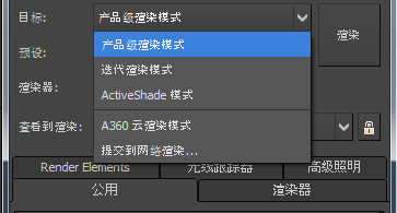

要使用联网的渲染处理场运行布料模拟,请执行以下操作:
复杂布料模拟不仅需要大量计算,而且要花费很长的时间。布料包含使其易于在联网计算机上(渲染处理场的一部分)运行模拟的命令,从而可以释放计算机的空间,以用于场景的其他部分。
为了获得最佳效果,应指定映射的驱动器,并启用“强制 UNC 路径”。从而可以使用通用命名约定指定该路径,以便网络中的所有计算机都可以找到它。此外,将所有缓存文件保留在相同的目录中也是一种不错的方法。
与渲染不一样,网络布料模拟不能在多台服务器计算机之间拆分。
只要服务器计算机启动渲染,它就开始计算模拟并将结果保存到磁盘。通过单击“加载”按钮,您可以在任意位置从缓存文件加载最新状态的模拟,以检查其进度。
