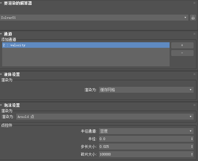

使用“渲染设置”面板可以调整用于渲染流体模拟的质量参数。
“要渲染的解算器”卷展栏
- “解算器”列表
- 从下拉菜单中选择要渲染的当前解算器。单击锁定图标以锁定所选解算器,使其不会在切换到其他解算器时发生更改。
“通道”卷展栏
“添加通道”组
该组中的“添加通道”列表的显示方式根据所选的渲染类型而有所不同。
- “添加通道”列表(Arnold 曲面)
- 选择 Arnold 曲面后,添加和移除在渲染中使用的特定通道,使您能够在贴图和遮罩等对象中使用模拟数据。单击要包含的任何通道旁边的复选框。
您可以将鼠标悬停在每个通道项上,以显示未本地化的、区分大小写的 Bifrost 通道名称,然后您可以将其输入到用于控制用户数据的 Arnold 贴图中。如果要将通道名称粘贴到字段中以避免错误,只需在列表中右键单击所需的通道,然后选择“将通道名称复制到剪贴板”。

- “添加通道”列表(所有其他渲染类型)
- 添加和移除在渲染中使用的特定通道,使您能够在贴图和遮罩等对象中使用模拟数据。单击“+”按钮以打开“添加通道”对话框,您可以在此对话框中指定通道和贴图编号。如果添加的通道具有现有贴图通道值,则添加的通道将使用相同的值来替换现有条目。单击“-”按钮以从列表中移除选定通道。

“液体设置”卷展栏
“渲染为”组
- 渲染为
- 设置如何渲染模拟的液体组件。根据所选选项,将相应地显示不同的液体参数。选择“缓存网格”时将渲染模拟的缓存网格,而选择“无”时将不渲染任何液体。

“泡沫设置”卷展栏
“渲染为”组
- 渲染为
- 设置如何渲染模拟的泡沫组件。根据所选渲染选项,将相应地显示不同的参数。选择“无”时将不渲染任何泡沫。
Arnold 点的参数
“点控件”组
- 半径通道
- 将“半径通道”设置为“静态”或“密度”。
- 半径
- 设置 Arnold 点的半径。
- 步长大小
- 使用曲面材质进行渲染时,请将此值设置为 0.0。使用体积材质进行渲染时,请将此值增加到 0.0 以上。
- 碎片大小
- 设置用作碎片的粒子数。如果内存不足,可以减小碎片大小。
