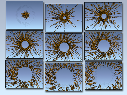

“马达”空间扭曲的工作方式类似于推力,但前者对受影响的粒子或对象应用的是转动扭矩而不是定向力。马达图标的位置和方向都会对围绕其旋转的粒子产生影响。
马达驱散云状粒子
马达视口图标(左侧有粒子系统)
