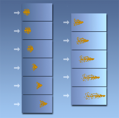

推力将均匀的单向力施加于粒子系统。
推力可以驱散云状粒子
推力空间扭曲将力施加于粒子系统。正向或负向施加均匀的单向力。正向力以液压传动装置上的垫块方向移动。力没有宽度界限,其宽幅与力的方向垂直;使用“范围”选项可以对其进行限制。

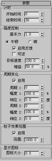

界面
“计时”组
- 开始时间/结束时间
- 空间扭曲效果开始和结束时所在的帧编号。因为应用推力的粒子是随着时间发生移动,所以不会创建关键帧。
“强度控制”组
- 基本力
- 空间扭曲施加的力的量。
- 牛顿/磅
- 该选项用来指定“基本力”微调器使用的力的单位。
1 磅约等于 4.5 牛顿,1 牛顿为 1 千克/平方秒。当把推力应用于粒子系统时,这些数值仅有主观意义,因为它们依赖于内置的权重因数和粒子系统使用的时间比例。
- 启用反馈
- 打开该选项时,力会根据受影响粒子相对于指定“目标速度”的速度而变化。关闭该选项时,不管受影响粒子的速度如何,力保持不变。
- 可逆
- 打开该选项时,如果粒子的速度超出了“目标速度”设置,力会发生逆转。仅在打开“启用反馈”选项时可用。
- 目标速度
- 以每帧的单位数指定“反馈”生效前的最大速度。仅在打开“启用反馈”选项时可用。
- 增益
- 指定以何种速度调整力以达到目标速度。如果设置为 100%,校正会立即进行。如果设置较低的值,发生的响应会越来越慢、越来越“散”。仅在打开“启用反馈”选项时可用。
注: 超过 100% 的“增益”设置会导致校正过量,但有时这是必需的,目的是为了克服来自其他系统设置的阻尼,如 IK 阻尼。
“周期变化”组
这些设置通过随机地影响“基本力”值使力发生变化。设置两个波形可以产生一种噪波效果。
- 启用
- 启用变化。
- 周期 1
- 噪波变化完成整个循环所需的时间。例如,设置 20 表示每 20 帧循环一次。
- 幅度 1
- (用百分比表示的)变化强度。该选项使用的单位类型和“基本力”微调器相同。
- 相位 1
- 偏移变化模式。
- 周期 2
- 提供额外的变化模式(二阶波)来增加噪波。
- 幅度 2
- (用百分比表示的)二阶波的变化强度。该选项使用的单位类型和“基本力”微调器相同。
- 相位 2
- 偏移二阶波的变化模式。
“粒子效果范围”组
用于将推力效果的范围限制为一个特定的体积。
- 启用
- 打开该选项时,会将效果范围限制为一个球体,其显示为一个带有 3 个环箍的球体。当粒子靠近球体边界时,效果会加速衰退。
- 范围
- 以单位数指定效果范围的半径。
“显示图标”组
- 图标大小
- 设置推力图标的大小。该设置仅用于显示目的,而不会改变推力效果。
