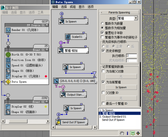

示例:使用“数量更改”子操作符:
  1. 添加“数量更改”子操作符。将“类型”设置保留为“繁殖”,并选择“整数作为相加量”。然后,将其输入与“输出类型”设置为“整数”的“标量”子操作符进行关联。
    “标量”子操作符的整数值控制繁殖过程的强度。
  2. 通过添加具有数据类型“布尔”的“输出新建”子操作符来创建自定义通道以记录繁殖。
  3. 将“输出新建”“执行顺序”设置为 1。这会将“数量更改”“执行顺序”自动设置为 2,从而在执行数量更改之前创建自定义通道。
  4. 在“数量更改”子操作符 “记录繁殖到数据”组中,启用“为当前繁殖”。单击“无”按钮并选择“输出新建”子操作符。
    这会将繁殖数据记录到自定义通道。
  5. 要查看繁殖过程,请更改繁殖粒子的速度(速度向量设置为 [25, 0,0],散度设置为 180),并启用“用作速度”。
    此处将“向量”子操作符与散度一起使用将单个繁殖粒子彼此分开,并与父粒子分开。
  6. (对于数据测试为必需)若要将繁殖粒子从原始粒子中过滤出来,请添加“输出测试”子操作符。输出测试应从自定义通道请求数据;这是创建新的“输入自定义”子操作符的原因。
在其当前形式下,该示例仅是常规“繁殖”测试的子集,可以从中构建自定义繁殖过程。例如,可以创建您自己的图解视图以根据父对象位置计算繁殖数量,而不是使用“标量”子操作符定义繁殖的附加数量。另一个实验途径是更改“向量”子操作符(定义繁殖粒子的速度)。
此示例显示了繁殖过程的最低要求。单纯只有“数量更改”子操作符无法满足该最低要求。因此,此处的目的是提供一些可以依据的基础和背景。奠定基础并确定其可行(繁殖过程是可见的)之后,就可以更加轻松地修改或构建。
