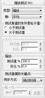

通过“缩放测试”,粒子系统可以检查粒子的缩放或缩放前后的粒子大小以及相应分量。该测试为测量比例或大小提供各种轴选项。
可以使用此测试,根据大小改变行为。例如,气泡可能会增大到特定大小,然后爆破。对象的大小也可能会缩小到力无法影响的程度,例如风。
该用户界面出现在“粒子视图”对话框右侧的“参数”面板中。
例如,如果粒子边界框的 X 轴大小初始为 10 个系统单位,然后您使用“缩放”操作符将粒子在 X 轴缩放 150%,缩放前大小为 10,缩放后大小为 15。当然,比例为 150。
用于指定如果速度测试成功或失败,测试是否将粒子传递给下一个事件。适用于加速时为真/减速时为真以外的所有测试。默认设置为“大于测试值”。
默认情况下,如果测试的值超过了“测试值”的数量,“缩放测试”将返回真值,但是也可以选择“小于测试值”。例如,如果将“类型”设置为“缩放”,将“测试值”设置为 150,将“变化”设置为 0,选择“小于测试值”,只有在比例因子小于 150% 时,粒子才会移动到下一个事件。
“类型”设置为“缩放前大小”或“缩放后大小”时,这些设置可用。
为了获取每个粒子的实际测试值,系统将“变化”值乘以 -1.0 到 1.0 之间的某个随机数,然后将结果与“测试值”设置值相加。例如,如果“测试值”为 10,“变化”为 5,每个粒子的测试值将在 5 到 15 之间。
“类型”设置为“缩放”时,这些设置可用。
为了获取每个粒子的实际测试值,系统将“变化”值乘以 -1.0 到 1.0 之间的某个随机数,然后将结果与“测试值”设置值相加。例如,如果“测试值”为 100%,“变化”为 10%,每个粒子的测试值将在 90% 到 110% 之间。
“唯一性”设置可以使测试值变化随机化。只有“变化”的值超过 0.0 时才可用。
