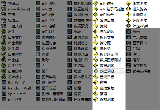

所有测试在“粒子视图”仓库中组合在一起,按照字母顺序列出。所有测试的图标均为黄色菱形,通常包含电气开关的简图。
“粒子视图”仓库中的粒子流测试
