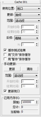

该用户界面出现在“粒子视图”对话框右侧的“参数”面板中。
例如,当 N 设置为默认值 5 时,缓存为每 5 帧存储动画数据。
当“缓存”用作局部操作符,且下一个事件没有“缓存”操作符时,这很重要。为了使下一个事件工作正常,它应该从当前事件接收粒子。这些粒子由测试操作活动产生。“缓存”操作符可以记录测试活动以便在以后播放它。
如果将“缓存”操作符用作全局操作符,则无需将测试结果存入缓存。这是因为系统有每个事件的缓存数据,并且无需测试结果就能跳至任意帧。
通常,缓存数据仅会保存在您用“保存”或“另存为”命令创建的磁盘文件中。您也可以使用下列两个选项来指示 3ds Max 将缓存数据包括到其他类型的文件中。
“暂存”命令创建的“暂存”文件中。默认设置为禁用状态。 这些控件让您可以在帧范围内手动更新或清除缓存,或清除整个缓存。
在更新过程中,3ds Max 会暂时关闭“粒子视图”,并且当在缓存范围内移动时间滑块时显示“缓存更新进度”条。同时,在默认情况下,动画在视口中播放。要防止这种情况出现,并加快计算的速度,请禁用“更新视口”。
如果在手动更新过程中缓存用完了内存,“粒子流”会停止更新操作并显示警告。单击“确定”以继续,然后,如果可能的话,在下一次更新缓存之前增加“限制”值。
当您清除了缓存之后,即使“更新”设置为“手动”,如果您转至不同的帧或更改任意操作参数,“粒子流”也会自动将粒子运动存入缓存。
要更新整个动画,请将活动段或自定义范围设置为包含所有帧,然后使用相应的选项并单击“更新”。
启用时,在手动更新缓存的过程中,动画会在视口中播放。禁用该项可以禁止在手动执行缓存过程中在视口中播放动画,这能提高缓存进程的速度,特别是大型的或复杂的粒子系统。默认设置为启用。
“缓存”操作符将数据存储到系统内存中,您可以指定其使用的内存数量的上限。如果“限制”设置和缓存数据的数量超过了可用内存,计算机系统可能会改用基于硬盘的虚拟内存,而虚拟内存会降低执行缓存的速度。如果“粒子流”充满了缓存,则不会计算任何剩余的帧。
该组也让您可以监视用于缓存数据的内存数量。
