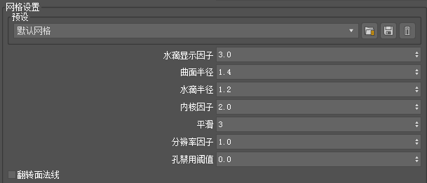

“网格设置”组
仅在“显示类型”设置为“Bifrost 动态网格”或“Bifrost 现金网格”时才会显示这些选项。
预设
加载、保存和删除预设网格设置。单击 可加载当前从下拉列表中选定的预设,单击 可保存当前设置,单击 可删除选定的预设。
水滴显示因子
创建和保留生成和平滑网格时在飞溅周围的细节。较低的值会产生较平滑的网格,而较高的值会产生精细的高频率细节。
曲面半径
以“基础体素大小”的倍数设置用于创建曲面的每个粒子水滴的半径。
水滴半径
设置每个水滴相对“基础体素大小”的半径。
内核因子
控制曲面平滑内核的宽度。较小的值可在生成的网格中产生更清晰的特征和更高的曲率。较大的值可产生更为平滑的特征。
平滑
设置在网格上执行的平滑步骤数。
分辨率因子
设置生成网格前用于调整粒子分辨率的比例因子。较高的值会创建更高频率的细节,但计算时间会较长。
孔禁用阈值
增加时,可消除流体内部的网格化孔。当对空间自适应模拟使用高分辨率值时,尤其可能出现这样的孔。
翻转面法线
反转曲面的法线。
