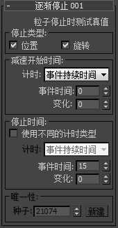

使用“逐渐停止”测试以使粒子减速然后停止。您可以停止粒子的线性运动或旋转运动,或者同时停止两者。可以使用此测试按粒子年龄或粒子在事件中所用的时间长度单独设置减速和停止时间,或简单地为每一个阶段设置特定时间。因为“渐停”是一项测试,所以可在停止时使用其将每个粒子发送到下一事件。
或者,使用“停止”操作符以使粒子立即停止移动或自旋。
界面
“停止类型”组
- 位置
- 启用时,此测试将影响线性(即无旋转)运动。默认设置为启用。
- 旋转
- 启用时,此测试将影响旋转运动。此运动类型通常是由“自旋”操作符引起的,但其他操作符和测试同样可以导致此运动类型(比如“进入旋转”操作符)。默认设置为启用。
“减速开始时间”组
使用以下控件指定粒子应开始减速的时间以及应使用的计时同步。
- 计时
- 从此下拉列表选择,以确定用于开始进行粒子减速的时刻:
- 绝对时间使用动画中指定的帧数。这是默认选项。
- 粒子年龄使用帧中每个粒子的年龄。
- 事件持续时间使用帧中当前事件的持续时间。
- 时间/年龄/事件时间
- 每个粒子应停止的时间。在指定的时间,粒子完全停止移动和/或自旋,并且测试“真”以重定向到下一个事件。参数标签取决于“计时”选项(请参见上文)。
- 变化
- 停止时间可随机变化的帧数。
“停止时间”组
默认情况下,“渐停”测试使用的将粒子带入完全停止状态的计时同步与“减速开始时间”组使用的计时同步相同,但也可以使用这些控制设置其他同步。
- 使用其他计时类型
- 启用时,可以从该组的下拉列表中选择计时同步。禁用时,计时同步类型与“减速开始时间”组(请参见上文)中指定的类型相同。默认设置为禁用。
- 计时
- 从此下拉列表中选择以确定用于设置粒子完全停止的计时方式:
- 粒子年龄使用帧中每个粒子的年龄。
- 时间/年龄/事件时间
- 每个粒子应停止的时间。此时,粒子完全停止移动和/或自旋,并且测试“真”以重定向到下一个事件。参数标签取决于“计时”选项(请参见上文)。
- 变化
- 停止时间可随机变化的帧数。
- 唯一性
- 启用时间/年龄/事件时间变化的随机化。使用“种子”设置指定随机化值。
- 新增特性
- 单击以生成使用随机化公式的新种子。
