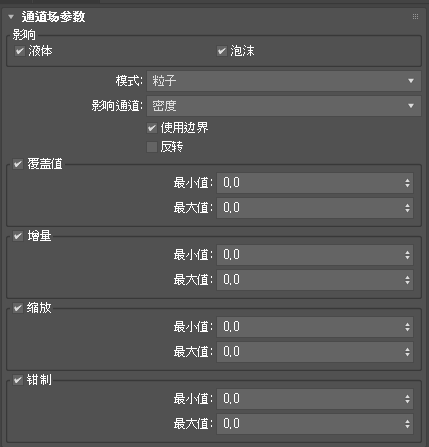

“通道场参数”卷展栏
“影响”组
- 液体
- 启用时,通道场将影响模拟的液体组件。
- 泡沫
- 启用时,通道场将影响模拟的泡沫组件。
- 模式
设置要修改粒子还是体素上定义的通道。一些通道仅适用于粒子或体素,而另一些可同时适用于两者。
- 影响通道
- 设置要修改的特定通道。
可用通道如下:
- 年龄
- 空气距离
- 涡流
- 曲率
- 密度
- 水滴
- 膨胀速率
- 位置
- 粘附带宽
- 粘附强度
- UV
- 速度
- 涡度
- 使用边界
- 启用时,仅在由对象的边界图形指定的体积内应用效果。
注: 不同于发射器、碰撞对象、导向和泡沫遮罩的边界控件,您可以使用长方体或球体之外的其他图形来定义体积。
- 反转
- 启用时,将在边界外部(而非内部)应用效果。
“覆盖值”组
- 覆盖值
- 启用时,将通道中的每个值设置为介于“覆盖”属性块中“最小值”和“最大值”之间的均匀分布随机值。
- 最小值
- 设置最小随机值。
- 最大值
- 设置最大随机值。
“增量”组
- 增量
- 启用时,为通道中的每个值添加正或负增量。增量是介于“覆盖”属性块中“最小值”和“最大值”之间的均匀分布的随机值,随着时间的推移而增加,每个帧以增量为基数发生变化。
- 最小值
- 设置最小随机值。
- 最大值
- 设置最大随机值。
“缩放”组
- 缩放
- 启用时,将通道中的每个值设置为介于“缩放”属性块中“最小值”和“最大值”之间的均匀分布随机值。
- 最小值
- 设置最小随机值。
- 最大值
- 设置最大随机值。
“钳位”组
- 钳位
- 启用时,将通道中的每个值钳制在“钳位”属性块中的“最小值”和“最大值”之间。
- 最小值
- 设置最小钳位值。
- 最大值
- 设置最大钳位值。
