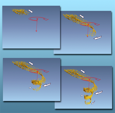

“漩涡”空间扭曲将力应用于粒子系统,使它们在急转的漩涡中旋转,然后让它们向下移动成一个长而窄的喷流或者旋涡井。漩涡在创建黑洞、涡流、龙卷风和其他漏斗状对象时很有用。
使用空间扭曲设置可以控制漩涡外形、井的特性以及粒子捕获的比率和范围。粒子系统设置(如速度)也会对漩涡的外形产生影响。
漩涡中捕获的粒子流
