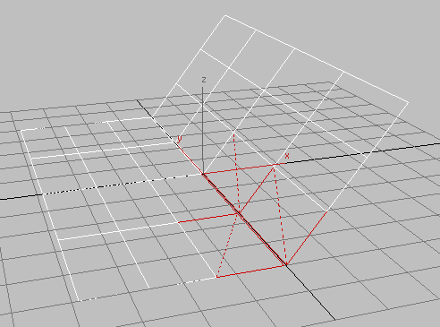

在演示中,布料包含两个平面,并且已选择平面之间连接处前半部分的边。
要焊接的两个布料平面
