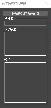

“粒子流预设管理器”对话框
您可以使用预设管理器将场景保存为预设场景,以便稍后通过粒子视图中的预设流进行检索。
切记将场景中的所有对象都另存为预设的一部分,而不管它们是否属于粒子流。这样可确保所有“粒子流”参考对象都包含在预设中。
若要保存新的预设,请输入“预设名”和“预设描述”,然后单击“将场景另存为 Preset Flow”。
注: 此对话框中仅列出用户定义的预设。系统默认预设不再在此处列出,但仍可从选择预设流对话框中获得。
预设名
输入新预设的识别名称。
预设描述
输入新预设的描述。
预设
系统中当前预设的列表。单击“预设”以查看其描述。
将场景另存为 Preset Flow
将当前场景另存为预设。预设另存为以下两个文件:带有预设描述的 preset_name.txt 文件和带有场景本身的 preset_name.max 文件。这两个文件都保存在用户设置目录中,路径通常为 C:\Users\<用户名>\Autodesk\3ds Max <版本>\User Settings\Particle Flow。由于预设另存为文件,因此可以通过操作文件来交换或修改预设。
