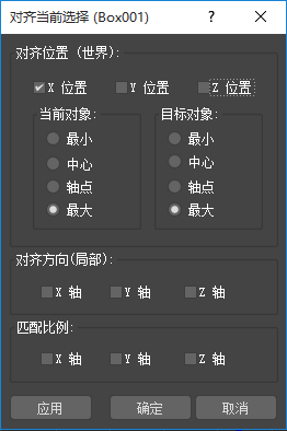

  8. 该对象 (Box002) 可用于定义建筑物的楼层。现在,需将其右边与建筑物对象的右边对齐。
  9. 选定 Box002 对象,单击 (对齐),然后单击 Box001 对象。
  10. 在“对齐当前选择”对话框 “对齐位置”组中,启用“X 位置”,禁用“Y 位置”和“Z 位置”,以便只有两个对象的左右位置设置对齐。
  11. 在“当前对象”组中选择“最大”,在“目标对象”中也选择“最大”。(为“当前”和“目标”对象选择“最小”将在左侧对齐两个长方体。) 单击“确定”。
