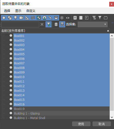

- 按 H 键打开“拾取对象”对话框。在列表中,选择全部长方体对象,然后单击“拾取”。
差集操作可为所有选定的阵列长方体创建间距。
- 在“拾取布尔对象”卷展栏中,通过再次单击“开始拾取”按钮将其禁用后,退出拾取模式。
