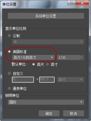

设置显示单位比例:
“单位设置”。
“单位设置”对话框会出现。
如果需要,将比例设置为英尺/小数英寸。
现在,当制作图形时,其度量值将以熟悉的真实世界术语显示于命令面板中。

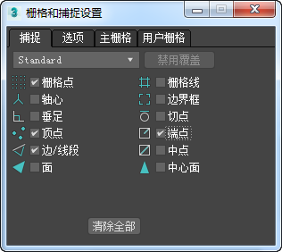

接下来,您将对栅格和捕捉设置进行某些添加。
设置捕捉:
(3D 捕捉切换)。
3ds Max 将打开“栅格和捕捉设置”对话框。
现在,“捕捉”已启用,您将可以捕捉到顶点、栅格点和边。

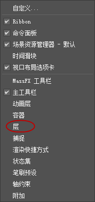

创建层:
您可以使用层管理系统以实现显示和渲染目的。现在,您要为十字形旋转门创建新层。
(创建新层)。
这样可以创建新层,并且打开“创建新层”对话框。
现在,“十字形旋转门”为当前层,并且在“层”工具栏中显示。现在,无论创建什么都将位于该层中。
