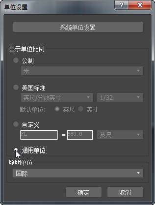

  2. 在“自定义”菜单中,选择“单位设置”,然后在“单位设置”对话框 “显示单位比例”组中,确保“通用单位”处于选定状态。

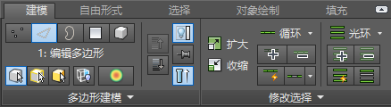

  3. 选择球体(如果需要),然后单击“建模”面板底部的“多边形建模”下拉列表,然后选择“转化为多边形”。
    此时,所选对象为可编辑多边形,因此功能区将更新以显示一组多边形编辑工具。

  5. 在功能区 “多边形建模”面板上,单击 (顶点)转到“顶点”子对象层级。
