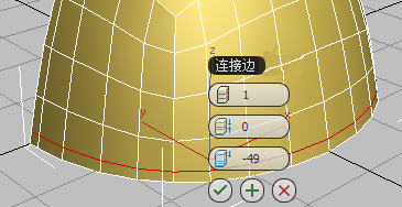

细分要挤出的接合口和边面:
  1. 在“多边形建模”面板上,激活 (边)以转到“边”子对象层级。
  2. 在视口中, 选择多边形边(如下一个图中所示),然后在“修改选择”面板上单击
    3ds Max 将选择与对象周围的环形中第一条边平行的所有边。
  3. 在“循环”面板上,按住 Shift 并单击 (连接)。
    3ds Max 将在选定边的周围绘制单个边循环。此外,它还将显示“连接”工具的“Caddy”控件。
    (在按住 Shift 键并单击功能区上的特定工具时,3ds Max 会显示该工具的 Caddy 控件。)
    默认情况下,循环被放置在选定边的中心位置,但是您将在下一步骤中指定的负“滑动”值会将其定位在中心偏左的位置。
  4. 在 Caddy 的第三个控件“滑动”上,进行拖动,直到值等于 –50,然后单击 (确定)。
    边向左滑动

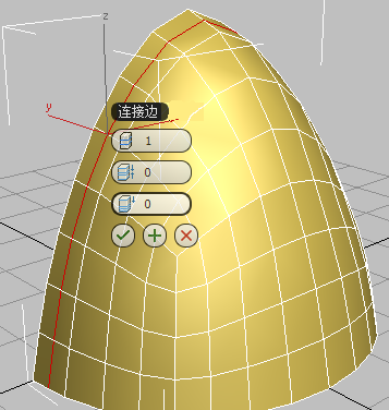

  5. 在视口中, 单击以选择头盔底部行中任意多边形上的垂直边,然后在功能区 “修改选择”面板上,单击
    “环形”工具将自动选择所有垂直边。
  6. 在“循环”面板上,按住 Shift 并单击 (连接)。
    3ds Max 将再次显示“连接”工具的 Caddy 控件。
  7. 将“滑动”控件的值更改为 –25,然后单击 (确定)。

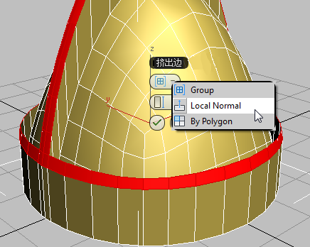

挤出头盔的接合口和边:
  1. 在“多边形”面板上,按住 Shift 并单击 (挤出)。
    3ds Max 将显示“挤出”工具的 Caddy 控件。
  2. 在第一个控件“组”中,从下拉列表中选择“局部法线”。
  3. 在第二个控件“高度”中,将值更改为 1.0,然后单击 (确定)。
  4. 在功能区 “多边形建模”面板上,单击 (多边形)选择以退出子对象层级。
