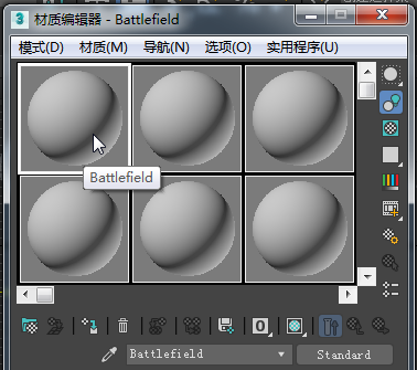

(材质编辑器),然后在弹出菜单中,打开“精简材质编辑器”。
(弹出按钮类似于下拉菜单,但是包含按钮而不是文本。)
“材质编辑器”打开后为一个浮动窗口。
如果只想指定已经设计的材质,则使用“精简材质编辑器”通常更加方便。“板岩材质编辑器”占用的屏幕空间较多,当设计材质时,它更加方便和通用。

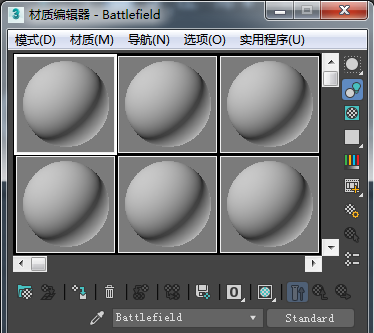

“精简材质编辑器”。
默认情况下,“精简材质编辑器”会显示六个示例窗,并且每个示例窗都可以拥有一种材质。通常,供选择的材质有多种,因此最好通过编辑器扩充可选示例窗的数量。
请注意,名称“战场”显示在示例窗下方的“材质名”字段中。
此材质已为您创建好了。它使用位图作为纹理且包括凹凸贴图。

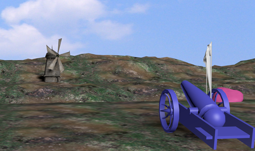

该视口现在显示由草和土覆盖的场景。
(视口中显示明暗处理材质)。此按钮位于示例窗下的一排按钮中。

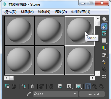

如果刚开始时看不到“岩石”材质的示例窗,请右键单击某个示例窗,然后选择“5 X 3 示例窗”以显示更多示例窗。

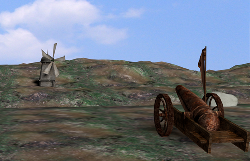

然后,将材质应用到大炮中。
将材质应用到大炮:
先前已将大炮的所有部件组合成称作选择集的单独实体。这样,选择材质后,只需单一的操作就可将其应用到选择集中的所有组件中。
请注意,现在已在每个视口中选中了大炮。
(将材质指定给选定对象)。
这是另一种将材质应用到选定对象的方法。
橡树和风车已应用了各自的材质,因此现在可以开始制作场景动画。

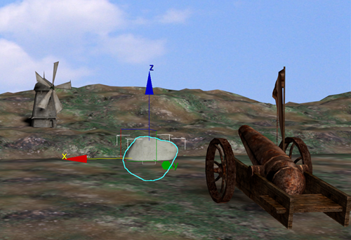

将岩石移动到更中间的位置:
移动岩石,使其在大炮的正前方。
