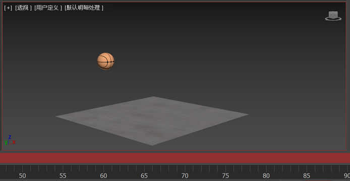

自动关键点按钮会变为红色,表示您现在正在制作动画。
时间滑块背景和活动视口的边框也会变为红色。现在,如果您移动、旋转或缩放对象,3ds Max 会创建关键帧来控制该对象的运动。
当您制作动画时,时间滑块背景和活动视口边框会变成红色。

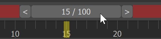

篮球在帧 15 处接触地面。

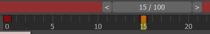

如果在第 0 帧和第 15 帧之间拖动时间滑块,则会看到 3ds Max 已经制作了篮球下落运动的动画。第 0 帧和第 15 帧处的时间表上均会显示红色的框:它们表示当您移动球时 3ds Max 创建的关键点。
关键点显示在帧 0 和帧 15 处的时间线上。

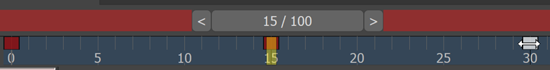

您可以将时间滑块拖至第 30 帧处,然后将球向上移动,以使它大约返回到其原始位置,但可以在 3ds Max 中更准确地将篮球进行定位。
按住 Shift 键并进行拖动是对时间线上的关键点进行克隆的一般方法。(如果拖动关键点时不按住 Shift 健,则只会移动该关键点。)现在,在第 30 帧处,球的位置与它在第 0 帧处的位置完全相同。
