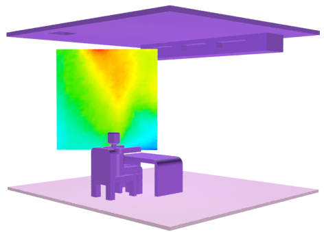

将 CFD 数据可视化为颜色渐变
您可以将 CFD 模拟数据可视化为场景中几何体上的顶点颜色。例如,可以使用细分的平面将温度、压力或速度场的切片视为颜色渐变。

  1. 导入 Simulation CFD 文件,如此处所述。
  2. 添加平面等对象,并确保它具有足够的细分以将数据显示为平滑的渐变。
  3. 将对象变换到要在 CFD 数据中进行可视化的位置和方向。也可以在应用可视化修改器之后移动对象,但交互速度可能会降低。
  4. 选定对象后,从“创建” > “AEC 对象” > “CFD 可视化”菜单中选择下列选项之一:
    • MCG 可视化 CFD 压力
    • MCG 可视化 CFD 温度
    • MCG 可视化 CFD 速度
  5. 当系统提示在状态栏中执行此操作时,请拾取场景中的 CFDImportData 对象。
    CFDVertexPaintChannel 修改器(用于压力或温度)或 CFDVertexPaintVelocity 修改器(用于速度)将应用于对象。此外,其对象属性被设置为在视口中显示顶点颜色,并且将应用材质来渲染顶点颜色。
