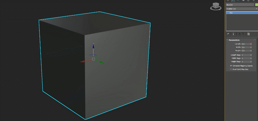

建模师和动画师将受益于以前存在于 3ds Max 中的复制和粘贴动画命令的改进。
复制和粘贴动画不再需要通过右键单击上下文菜单访问匹配的控制器。3ds Max 现在可以指定正确的控制器,使“复制”和“粘贴”工作流能够通过右键单击上下文菜单按预期运行。
现在,您可以直接从主 UI 中的对象或修改器参数或者“轨迹视图”中的“控制器”执行“复制”和“粘贴 - 复制”(或“粘贴 - 实例”),而无需先准备数据。此改进简化了动画和建模工作流,以便在参数、控制器或不同对象之间移动数据和将数据链接在一起。
UI 控件的上下文菜单也已更新,因此现在有“指定控制器”和“重置为默认控制”选项。这一新的统一系统还允许您查看正在复制和粘贴的控制器参数。
