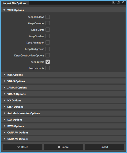

WIRE 选项
编程人员可通过 Alias OpenModel 库访问 Wire 文件。
从 Alias 中可以打开早期的 Wire 版本。重命名早期的 Wire 文件,保留早期的文件格式版本并开始使用最新版本的 Alias。支持的图元包括曲面、曲线和多边形集。
导入窗口。
导入相机。
导入灯光。
导入材质球。
导入材质球(“Keep Shaders”处于启用状态)时,可以选择将传入的材质球替换为当前设置的用户库位置中的材质球。“Replace Shaders by Name”仅适用于具有相同名称的材质球。
如果禁用“Keep Shaders”,则此选项不可见。
有关详细信息,请参见按名称替换材质球。
导入动画。确定检索动画还是仅检索模型。默认设置为“ON”。
选中后,将检索模型和动画。将随该模型检索包含动画相机的窗口。
如果未选中,将仅检索模型。
导入 Wire 文件中包含的背景。
提示您接受 Wire 文件中包含的构建选项。
将为 Wire 文件设置的全局渲染参数导入系统中,覆盖当前设置。
要设置全局渲染参数,请使用“Render”>“Globals”。
导入在 Wire 文件中设置的层。
导入变体。

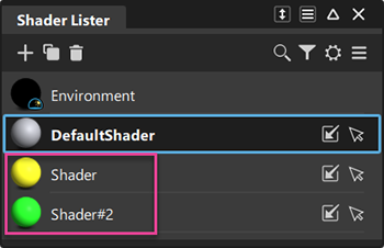

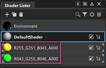

Material Naming Scheme -(适用于“Fill Colors to HW Shaders”)定义如何命名生成的材质球。
设置为“By RGBA Values”时,将使用导入的材质球的 RGBA 颜色值为其命名。
设置为“None”时,导入的材质球将基于“Shader”按顺序命名。

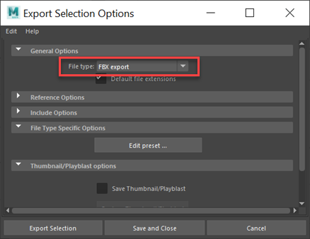

在 Maya 中,选择要传输至 Alias 的多边形对象。
选择“文件 > 导出全部”(File > Export All)或“文件 > 导出当前选择”(File > Export Selection)。
此时将显示“导出全部”(Export All)或“导出当前选择”(Export Selection)对话框。
在“导出选项”(Export Options)的“常规选项”(General Options)下,从“文件类型”(File type)列表中选择“FBX 导出”(FBX export)。

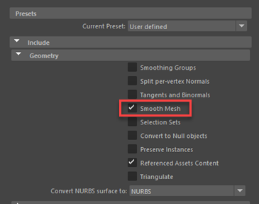

要确保在导出的文件中保留对象中的锐化,必须在导出之前启用“平滑网格”(Smooth Mesh)。执行以下操作:
单击“编辑预设”(Edit preset)。
在“编辑导出预设”(Edit export preset)窗口中,单击“几何体”(Geometry)并确保“平滑网格”(Smooth Mesh)处于启用状态。
单击“关闭”(Close)。
单击“导出当前选择”(Export Selection),命名文件,然后单击“导出当前选择”(Export Selection)。
