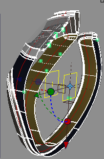

Visual Clip
用于对线框和经过着色处理的模型进行可视裁剪,使断面仍然保持可见。通过这些选项,可以对线框和经过着色处理的模型进行可视裁剪,断面仍然保持可见。
注意:“Visual Clip”工具仅在 Alias Concept 中可用。Alias Studio 中的“Dynamic Section”工具具有可视裁剪功能。

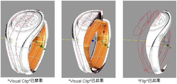

Visual Clip
选中此选项可仅显示具有断面的模型部分(位于剖切平面的一侧)。
Flip
选中此选项可仅显示没有断面的模型部分,但仍然显示不可见部分上的断面。
